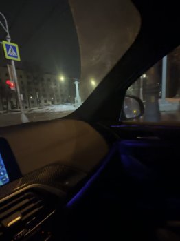

    А не подскажешь, есть какая-то схема? Как выявить этого предателя?) у меня все 4 двери одновременно полосками пошли… У тебя на каких дверях подсветка криво работа?

  26. Jaskar
    Jaskar Новичок
    28 мар 2024
    5
    Ну вот такая же херня. Впору на китайскую поменять и бить голову
    На фото прям очень плохо, но по факту весь светит, просто местами ярче.

  27. Thunger
    Thunger Живу я здесь
    7 июл 2021
    10,306
    По фото и мои как будто ахтунг, а на самом деле не все так страшно. Цветами еще если поиграть, на оранжевом, по-моему, вообще не заметно.
