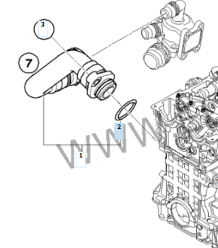

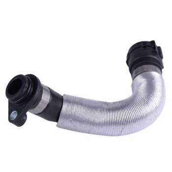

    у меня на x1 антифриз уходил через резинку в этом патрубке арт. 11537572159 может кому пригодится
    там ещё дополнительно кольцо стоит по мимо уплотнительго на самом патрубке
    на холодную не было заметно только когда машина прогрета, жёлтый значок охлаждайки и доливы тоже достали, не стал заморачиваться с поиском подходящего уплотнительного кольца поменял весь патрубок
