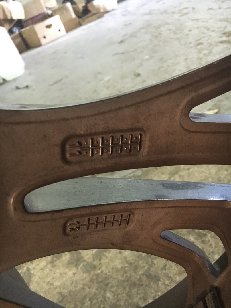

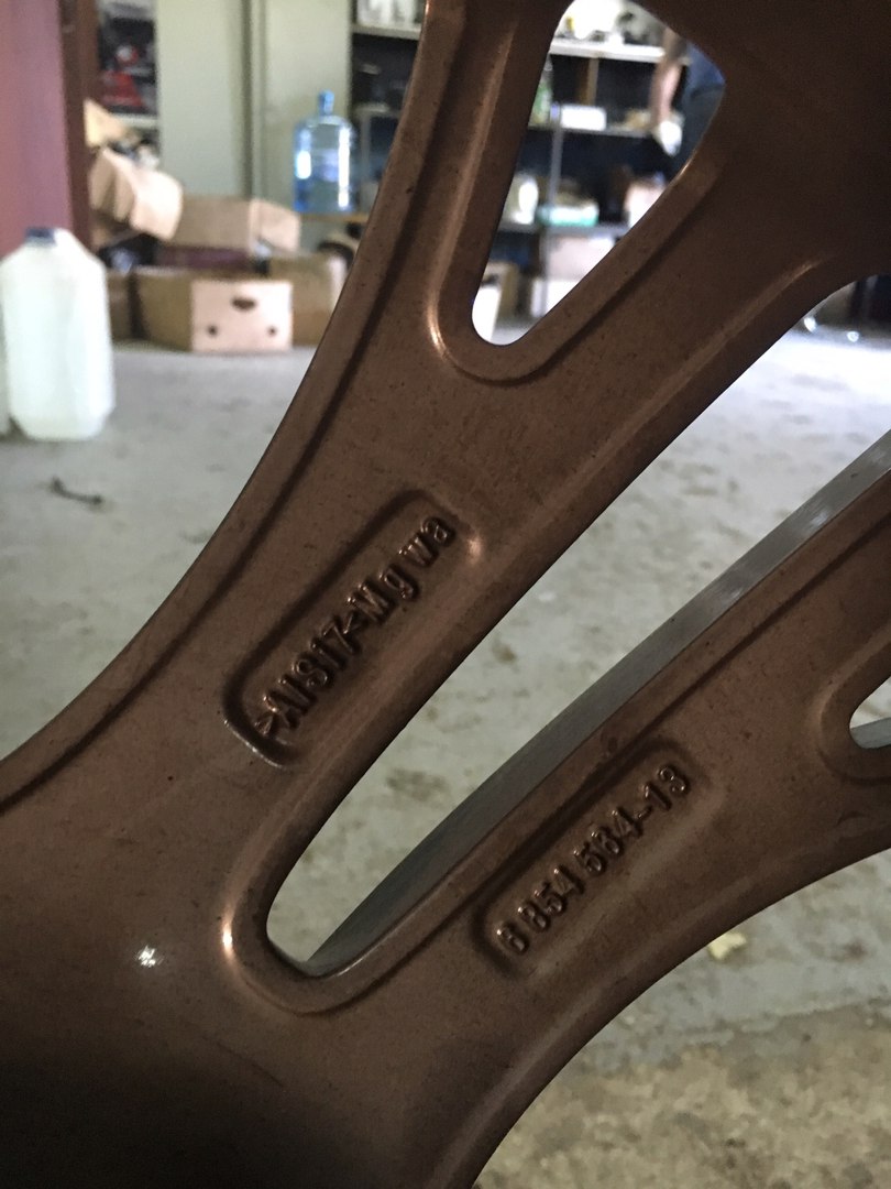

    Подскажите по совместимости. Х5 Е70 2011 года. Нашел вариант 21" оригинальных дисков 375 стиля с резиной. Не могу никак понять подойдут ли они мне или нет, встанут ли нормально без проставок, расточек и т.д. Вот фото дисков от продавца:
    За все просит 100 тысяч. Спасибо!
