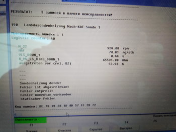

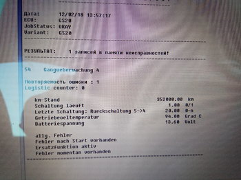

    Вот кстати, во время экспериментов коробка в аварию упала. Ошибки:
    Может кто поймет в них что...
    #90 Чёрный Самурай, 4 дек 2018
