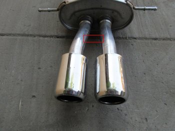

    Есть идея на mini cooper s сделать h-pipe перед насадками, после выхода из банки для получения более рычащего звука.
    Будет эффект или это бред?

    Скорее бред, у тебя же один блок.
    Банку от G55 можешь только поставить поперёк))

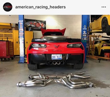

    Подскажите, что за дела!:)
    Решил коллектора привезти, вроде как самые нормальные из массовых - American Racing Headers из 304 нержавейки и тут на фото наткнулся, что у человека с ними стало...почему?
    Эстетически меня это напрягает. Из чего правильные парни варят коллектора?

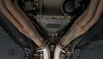

    Стало:
    Было:

    Это Азиза автомобиль?
  9. k-works
    k-works Абориген
    24 мар 2013
    3,238
    Всё норм.
    304 нержа ржавеет от нагрева и меняет цвет.
    А ещё выгорает и прогорает.
    321 лучше, 310 ещё лучше, но они дороже, в массы никто не делает из них.

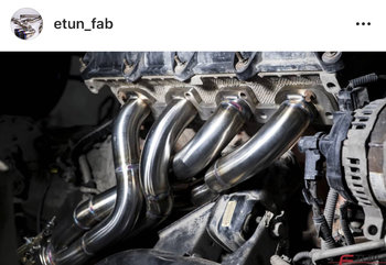

    Ясно, а красота от etun - тоже 304?:)
  11. k-works
    k-works Абориген
    24 мар 2013
    3,238
    А, это про них мне рассказывали, что они типа крутые. :D
    Вон в районе швов она уже потемнела.
    Всегда 304 или 410, если не указан другой материал.
    Стойкость к высоким температурам у многих "ржавеек" выше, чем у нержавеек. Да, они ржавеют, но не прогорают. А 304 нержа в термоизоляции прогорит, если машина поедете в гоночном режиме. Для городских машин наоборот термоизоляция - это очень хорошо.
    Во всём фактор цены и доступности фасонных заготовок.
    Да, 304 ржавеет, а если их захромировать, то хром пожелтеет.
