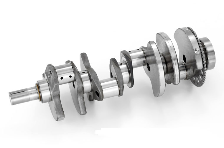

    Есть 2 типа коленвалов:
    - flatplane - он же, когда мотор работает как 2 спаренных 4-цил мотора
    - crossplane - американ стайл - когда мотор имеет неравномерное зажигание по полублокам (но суммарная балансировка первичных и вторичных моментов лучше)
    1. Flatplane (плоский) коленвал с углом 180 градусов - Ferrari F355/348/F40/328/308 и многие другие.
    Выглядит как коленвал от рядной-4, только шатунные шейки под 2 шатуна.
    2. Crossplane - коленвал с 90-градусным поворотом колен
    углы поворота шатунных шеек 0-90-270-180 градусов
    Первым такой мотор рассчитал Кадиллак в районе 1918 года, с тех пор это и стало американской фишкой.

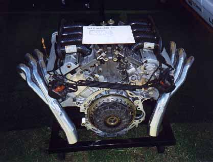

    - можно настроить выхлоп как на flatplane, но сложно - надо перекрестить коллекторы с правой и левой стороны, однако, это было сделано на GT40
    Звучит это, как следует ожидать, так себе. Рык добавляют 2 кл на цилиндр.
    Перекрещенные коллекторы называются 180-degree headers.

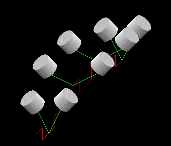

    Визуальный порядок работы цилиндров
    crossplane
    flatplane

    Например, Chevrolet LS V8 с crossplane коленвалом (обычным), но "180 градусными" коллекторами.
    Они соединяют те же цилиндры, как если бы мотор имел 180-градусный коленвал, т.е. можно было бы настроить выхлоп нормально. Но т.к. цилиндры находятся на разных сторонах блока, соединяются они где-то под коробкой.
    Звук, как слышно, не рычит. Ибо рык - следствие блаженного несовершенства.
    Не всё идеальное мило сердцу и ушам :)
    Параллельные коллекторы - true dual - половинки полублоков не пересекаются
    Это не идеальный вариант для перформанса, но достаточный в мире американских V8
    Если сгородить правильные X/H-пайпы, то можно было бы ещё поднять мощи, но когда центр тяжести имеет значение - на это можно забить.

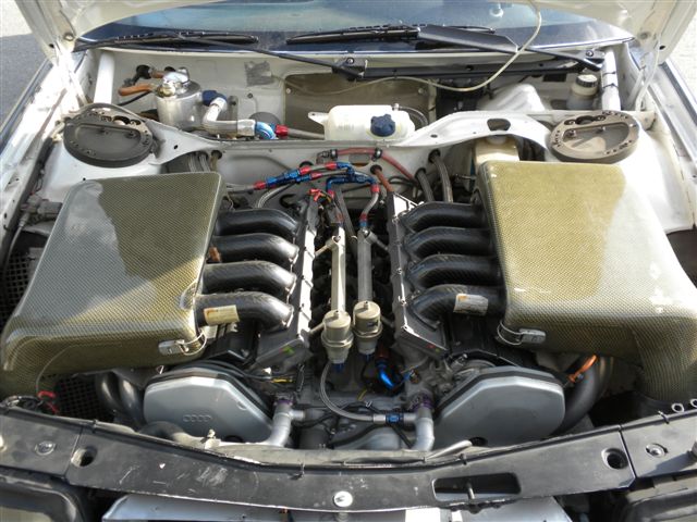

    Audi не могла определиться долгое время, что хочет:
    выпускала автомобиль Audi V8 с cross-plane коленом, а в DTM гоночная машина имела flat-plane. Не долгой песенка была, потом дисквалифицировали.))

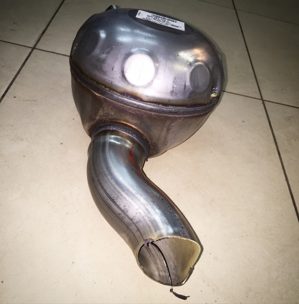

    Банальная теория выхлопных банок:
    Чем меньше габариты банки, тем громче выхлоп.
    Чем больше, тем тише.
    При этом внутри может не быть перегородок, вопрос лишь объёма наполнителя.
