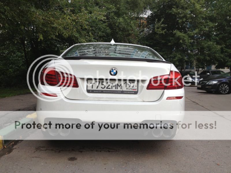

  16. СЗАО
    СЗАО Абориген
    21 ноя 2011
    3,134
    А вот звучок, сажевый удален, каты оставили
  17. AGTD
    AGTD Участник тусовки
    28 май 2013
    268
    поздравляю! супер и выглядит и чадит, чипованная?
  18. СЗАО
    СЗАО Абориген
    21 ноя 2011
    3,134
    Да, чипованая
    Вот интересно, есть ли потеря звука от того, что из банки идет центральная труба, а от нее разводка!:? лучше было бы елсли от банки пошли сразу две трубы?
    И душат ли каталики звук ?
      71.9 КБ
      224
      61.8 КБ
      211

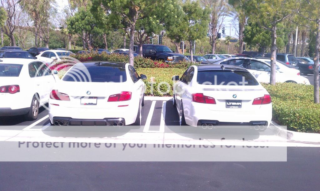

  19. FedM
    FedM Абориген
    11 июл 2013
    3,675
    А вот мой сетап. Грязный! Пока нет времени сделать гуд фото.
    Банки от м5
    Насадки 100мм Dimisa из Америсы

    Вот это стволы :thumbup: у меня 90 мм

    7,632
    Жесть какой колхоз...:help:

    По фото видно, что одна труба после резонатора переходит в две почти такого же диаметра, а смысл? Достаточно сечение по двум трубам сделать не меньше, чем одной, которая перед ними;)
  23. СЗАО
    СЗАО Абориген
    21 ноя 2011
    3,134
    Вот так сделали :) вопрос в другом, есть ли потеря в звуке!?
  24. FedM
    FedM Абориген
    11 июл 2013
    3,675
    Друг, а в чем колхоз?:D
    Справа тоже колхоз??:shock:

    Колхоз, потому что у него айсенман ...

    А я тебе скажу почему так сделали-ты помнишь как площадь круга считается?;) да это уже теперь и не важно, у мастер юг твоих кроме 76мм трубы в наличии других не было, вот и получился динозавр!
    На раздвоение выхлопа после резонатора по самые не балуй тебе хватило бы 55-60 мм на каждую сторону.
    Для примера-у меня в стоке 2х60 после второго резонатора сходятся в одну на 85мм(речь о е60 550)

    все нормально сделали - не кипишуй...
    имхо очень массивно выглядят по отношению ко всему, 90ки органичнее бы смотрелись с небольшими зазорами по бокам от юбки

    Справа тоже колхоз. Неужели Вы считаете, что 100мм насадки хоть как-то гармонируют с размерами и формами F10?
    Сарказм принят, но вовсе не из-за этото.
