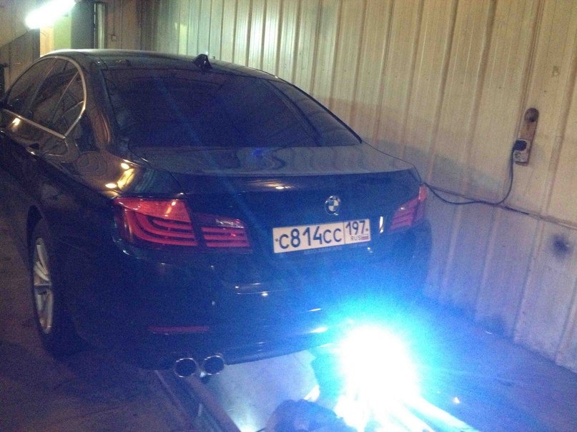

    после пары недель штудирования, интернета и размышлений решил поставить раздвоенный выхлоп. Обратился, как оказалось, к достойным, но ранее мне не знакомым мастерам. Позвонил, записался, приехал с пустыми руками, так как заявили, что все необходимое есть в наличии. Загнали на яму и начали кудесничать. Выхлоп развели на две стороны минут за 40. При этом не врезались в штатную трубу, проходящую по левую сторону, а плавно вывели ее на центр, а от нее сделали вилку. С учетом моего пожелания сделать звук басистее и немного громче поставил на обе стороны одинаковые прямотоки FOX. После этого сварили насадки, на что ушло часа 2, поскольку парни варили и выравнивали их сами (были не совмещенные в рогатку), а это оказалось трудоемкой работой. Справа выпилили достаточно аккуратное отверстие в бампере. Дальше все откорректировали, подровняли и я уехал во восвояси. Но уехал, как выяснилось с таким звуком, что яйца чуть не скрутились! )) Под нагрузкой машина гудела, ворчала, рычала, вибрировала и глушила уши. Сразу скажу, что это не из-за неисправностей, или некачественной работы — просто такие глушаки. Кому-то может и понравилось бы, но я такой звук мог терпеть только находясь может в приоре! На следующий день приехал исправлять. В результате возились с разводкой, больше звука направили в правую сторону, врезали резонатор (самый обычный) и еще чуть повозились под днищем. На все ушло часа 3 вместе с обкатками и прослушкой. ИТОГ — внешний вид отличный. аккуратней мог бы быть только оригинал от всем известных контор. Звук все же остался громковат. В диапазоне 2-3 тысяч оборотов басовитость слишком чувствуется в салоне. Снаружи звук очень достойный. Так что в целом доволен. Покатаюсь, прислушаюсь. Интересно ваше мнение в целом и как можно побороться с оставшимся излишком звука и легкой вибрацией в салоне?[​IMG]

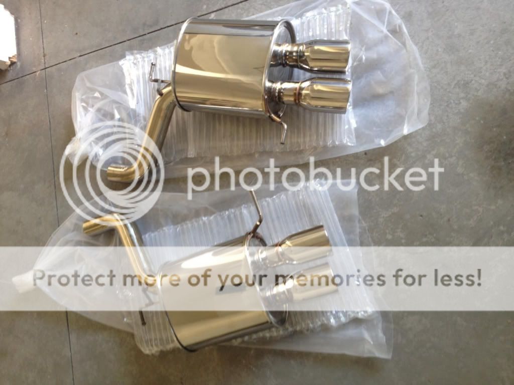

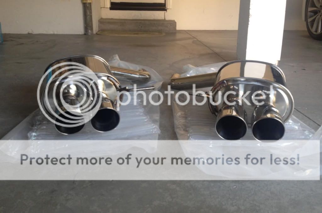

    А можно бюджет и звук послушать? И можно отдельно ценнег просто за разводку труб и установку?
    Хочу себе купить две вот таких банки и приколхозить

    Что за банки? Фирма? Если несложно дай ссылочку.

    Megan Racing

    Выхлоп должен работать, а именно снижать сопртивление. Если бы занялся этойт темой, то только У-пауэр. Ставить мажорские бесполезные колхозные побрякушки ввиде Ремусов, меган рейсингов и прочех хрени - извольте.

    Насчет мажорских побрякушек в отношении Мегана....поспорил бы. Цена его ниже всех аналогичных решений на рынке.
    А мне хватает штатного выхлопа, и менять я ничего не хочу. Просто хочется две банки. Вот и все.
