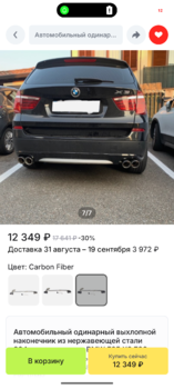

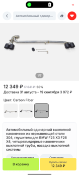

    Кто что думает ?
  5. Prostof
    Prostof Живу я здесь
    19 янв 2014
    9,824
    Горбатая шляпа...
  6. Hard777
    Hard777 Участник тусовки
    24 янв 2016
    71
    Республика Крым
    Неужели поедет быстрее ?
  7. а555уе
    а555уе Завсегдатай
    15 июн 2016
    760
    Свердловская обл.
    10 китайских пони плюсом ))
