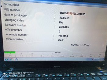

  16. Чёрный Самурай
    Чёрный Самурай Абориген
    8 сен 2013
    3,286
    Пермский край
    7528079. Оно?
  17. Ice1k
    Ice1k Абориген
    16 июл 2013
    3,920
    Новосибирская обл.
    Вариант выхлопа кат. Залей 7560390 отцепи послекатовые лямды и сбрось варианты.
  18. Чёрный Самурай
    8 сен 2013
    3,286
    Пермский край
    Что значит: Вариант выхлопа кат.? Можешь прокомментировать?
    У меня все изумительно работает, послекатоаые обрезаны. И причем чек по проблемам загорается, это сигнал для меня поверить диагностикой.
    И что даст мне вариант 7560390?
  19. Ice1k
    Ice1k Абориген
    16 июл 2013
    3,920
    Новосибирская обл.
    В твоём скрине с инпы вариант выхлопа так и написан cat. Номер что у тебя залит это не под евро 2 или евро 0. 7560390 это последняя прошивка под ms43 с тремя вариантами евро 3,евро2 и евро 0 и набором данных без еобд. Ms43 если можно так выразиться очень лояльно относится к удалению катализатора даже на прошивке под кат. Но лучше все сделать по фен-шую. 7560390 проверенная и обкатанная прошивка. Рекомендую из личного опыта .

  20. Чёрный Самурай
    8 сен 2013
    3,286
    Пермский край
    7560390 это евро 2 или ноль? Чека как я понял у неё нет совсем?
  21. Ice1k
    Ice1k Абориген
    16 июл 2013
    3,920
    Новосибирская обл.
    Она универсальная,скинешь варианты с отключены и послекатовыми зондами будет евро 2 ,скинешь с отключены и всеми зондами будет евро 0. Чека на ней нет.
