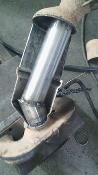

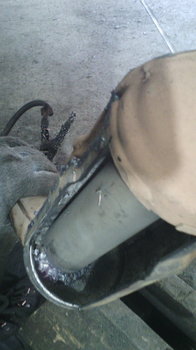

    Тоже вырезал потому что забрякал один кат. Хоть с виду и чистые были каты, но авто резвее побежало. Резал и прошивал сам ,поэтому бесплатно. IMG_20170902_153551.jpg IMG_20170903_112723.jpg

    убил бы сварного за такой шов)))))))
