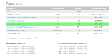

    Вот какая должна быть. При атмосферном давлении заметь..
