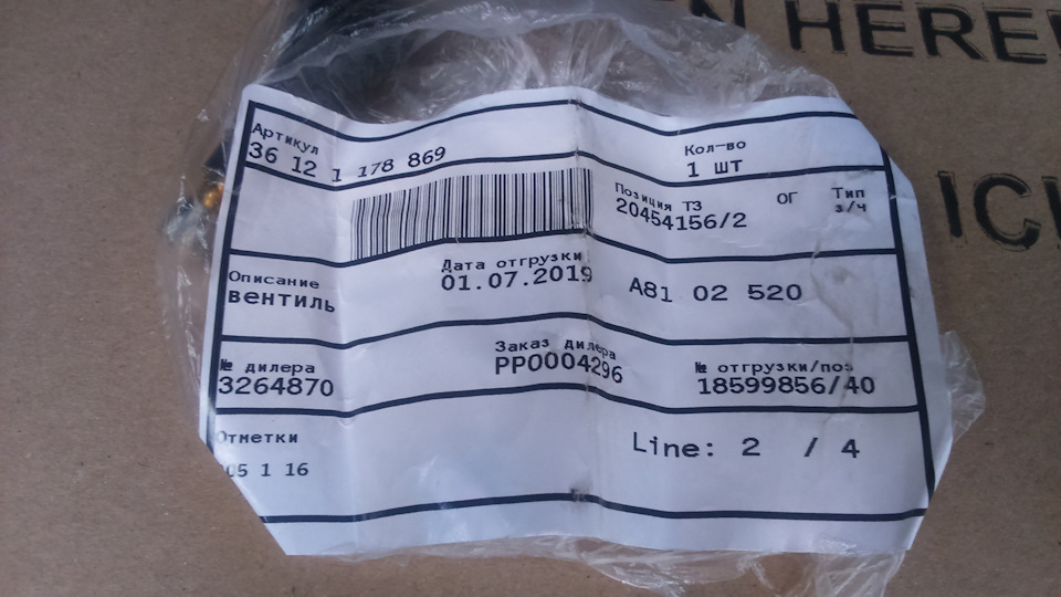

    Если кому-то вдруг понадобятся номера запчастей:
    Шина 135/90R17 Maxxis
    Диск
    Вентиль [​IMG]
