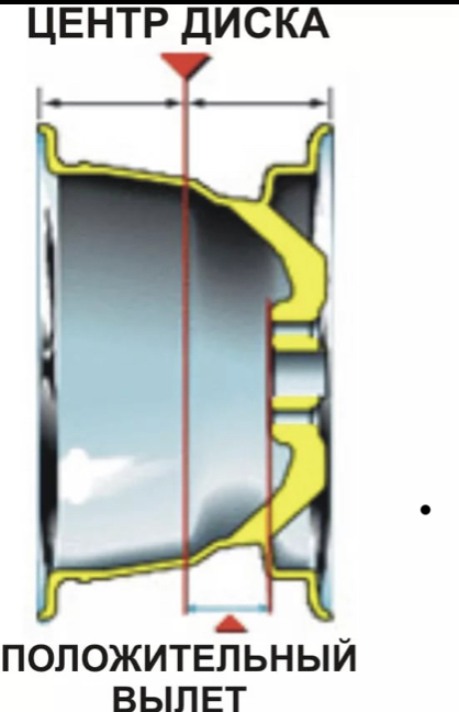

    А что скажете по таким размерам дисков
    Диски с параметрами
    R19 J8.5 5x112 et25 dia 66.6
    В магазине говорят нормально все будет?!

    Вылет чет сильно маленький. В магазине конечно скажут что все супер))

    Так я и не понял почему вылет меняется от ширины диска:shock:

    Видимо поэтому: "Вылет диска – это расстояние между вертикальной плоскостью симметрии колеса и плоскостью приложения диска к ступице в миллиметрах. Формула вычисления вылета диска крайне проста: ET=a-b/2, где a – расстояние между внутренней плоскостью диска, и плоскостью приложения диска к ступице, b – общая ширина диска" ;)

    А почему наружу то? Разве не внутрь на 7 мм?:shock:

    А хотя получается ширина на 25,4 мм выросла - впополам 12,7 мм минус 7 мм вылета = 5,7 мм итого наружу, верно?

    Чем меньше вылет, тем больше наружу.

    Чет судя по картинке чем меньше вылет тем больше диск смещается внутрь, нет? Или что я путаю:shock:

    Не надо «пополам», осевая линия от ширины диска не изменит положения, было 7,5, стало 8,5, то есть просто по полдюйма влево и вправо добавилось. А вот расстояние от осевой линии до линии по ступице сократилось с 32 до 25, соответственно диск как бы наружу «выдвинулся» на эти самые 7 мм, соответственно и всё колесо наружу вылезло на 7 мм
