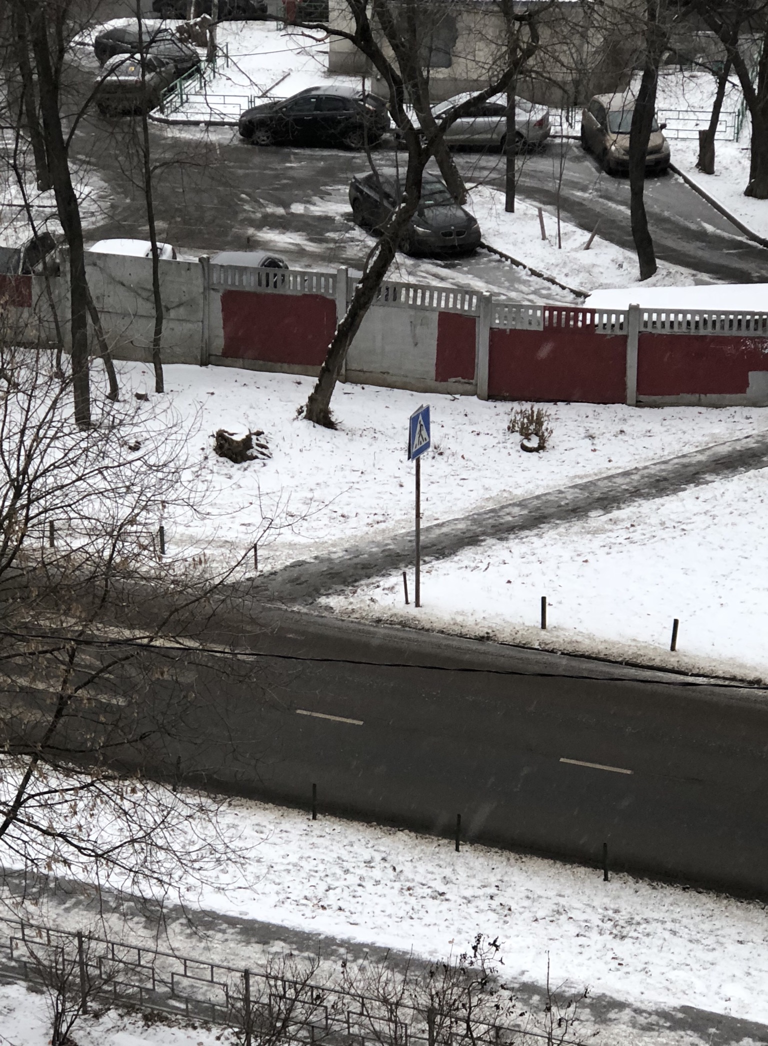

    DC9DA0D0-9D81-4368-AD50-E2A5A649E585.jpeg Поздравляю москвичей с началом зимы! Это было после первого небольшого снегопада в субботу! Сыпят уроды во всю уже, спасибо собянину за болото на дорогах(( самое то для шипов! и так будем плавать в ЭТОМ:mad: до весны при малейшем снеге. Завидую жителям северных городов и других городов где нет ЭТОГО:facepalm:

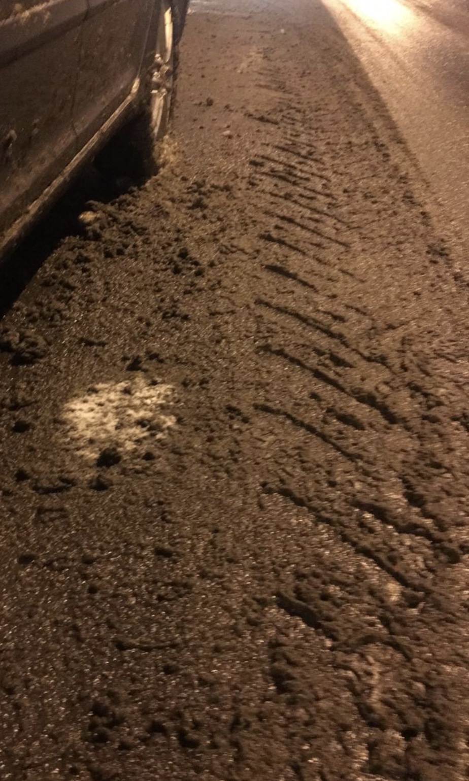

    С ботинками вообще беда(( грязь тащится в подъезды домов, в квартиры.. вот только что зашел домой :facepalm:хоть и ноги внизу вытирал. А народу ездить надо с мозгами, а не надеяться на химию с шипами. Просто приучили уже так людей.. Все в гавне зато чуть быстрее, а некоторые и не чуть! Потом в куветах валяются.. я бы предпочел чистый автомобиль и чистые дороги.. экономически им не выгодно.. согласен. Москва то бедная:facepalm:, все деньги на плитку видно ушли...

    Химия не при чем.
    Это просто грязь. Из слоя сухой светлой пыли превратилась в жижу.
    Машина простояла три дня во дворе в центре - вся покрылась толстым слоем пыли. Неделю назад.
    На асфальте, ессно, втрое больше.
    Ну и вот.

    Только странно, что такая «пыль» где то есть, а где то нет. Да в городах не во всех такая «пыль».. Мкад успевает просушиться а во дворах гавнище.. А вот у меня за домом, где свои дворники, и вообще всё свое, почему то никакой «пыли» нет, в отличие от того, что творится за территорией дома, где уже проехала дикая дивизия «химиков».. фото не передаст всей разницы и тем не менее, сравните. С одной стороны чисто сухо и без «пыли», с другой стороны дома:facepalm:. Вчера еще хуже было, чуть проветрилось
