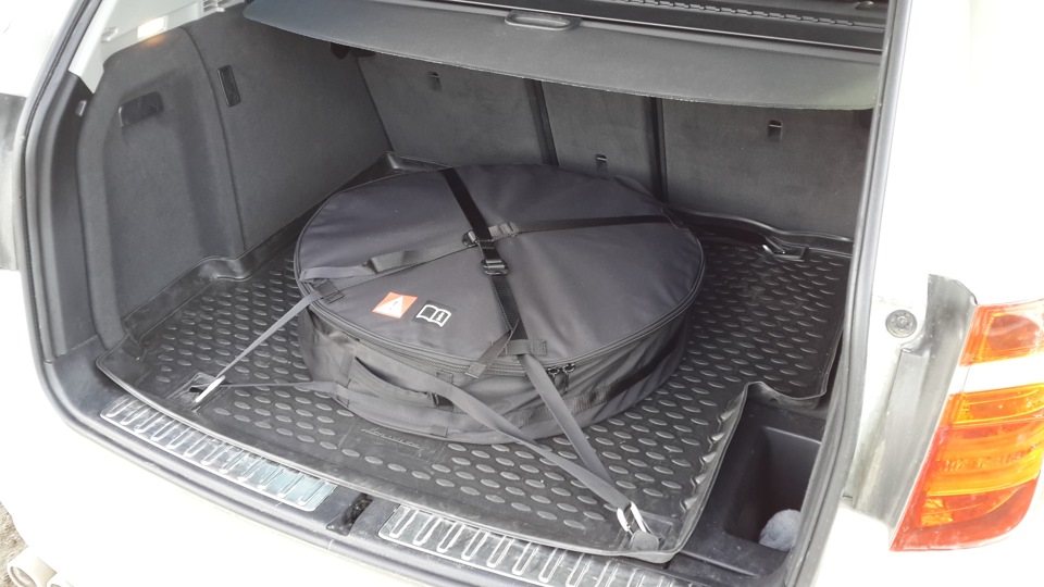

    Такую конструкцию можно в G01 установить?

    Есть петли. 4шт.

    Однако жесть...

    Ну это походный вариант ) Кидаю в багажник, когда еду далеко куда-нибудь.

    Либо так либо балон или пару на всякий случай с герметиком и не парить мозг, балоны предпочтительней, места почти не занимают. У меня докатки нет, брал без нее, важно наличие места в авто, всегда с собой балон с герметиком, лето было ранфлет сейчас зима не ранфлет. И ещё считаю обязательным купить и положить в авто без докатки домкрат механический на пару тонн, стоит 1000р, место куда сложить также имеется в подполье, при проколе и не возможности устранить его на месте имеющимися средствами колесо можно снять и довезти в ближайший шиномонтаж, без домкрата только эвакуатор.

    Решил сам в кои то веки недавно сам поменять резину, скинуть летнюю и поставить зимнюю, благо везде комплект. Домкрат, что шел с машиной годный, а вот баллоник мне не понравился, криво встает и маленький. И еще пол подпола разбирать и снимать докатку, чтобы до домкрата добраться - не скажу что самое удобное решение.
    PS. Купил себе фирменный насос от БМВ (71102333674), а там есть встроенный герметик. Пока не тестил именно герметик, но получается еще один + при ситуации с проколом. Это как вариант для тех у кого нет докатки- переключаете режим насоса- он закачивает герметик, опять переключаете и накачиваете и едете!
