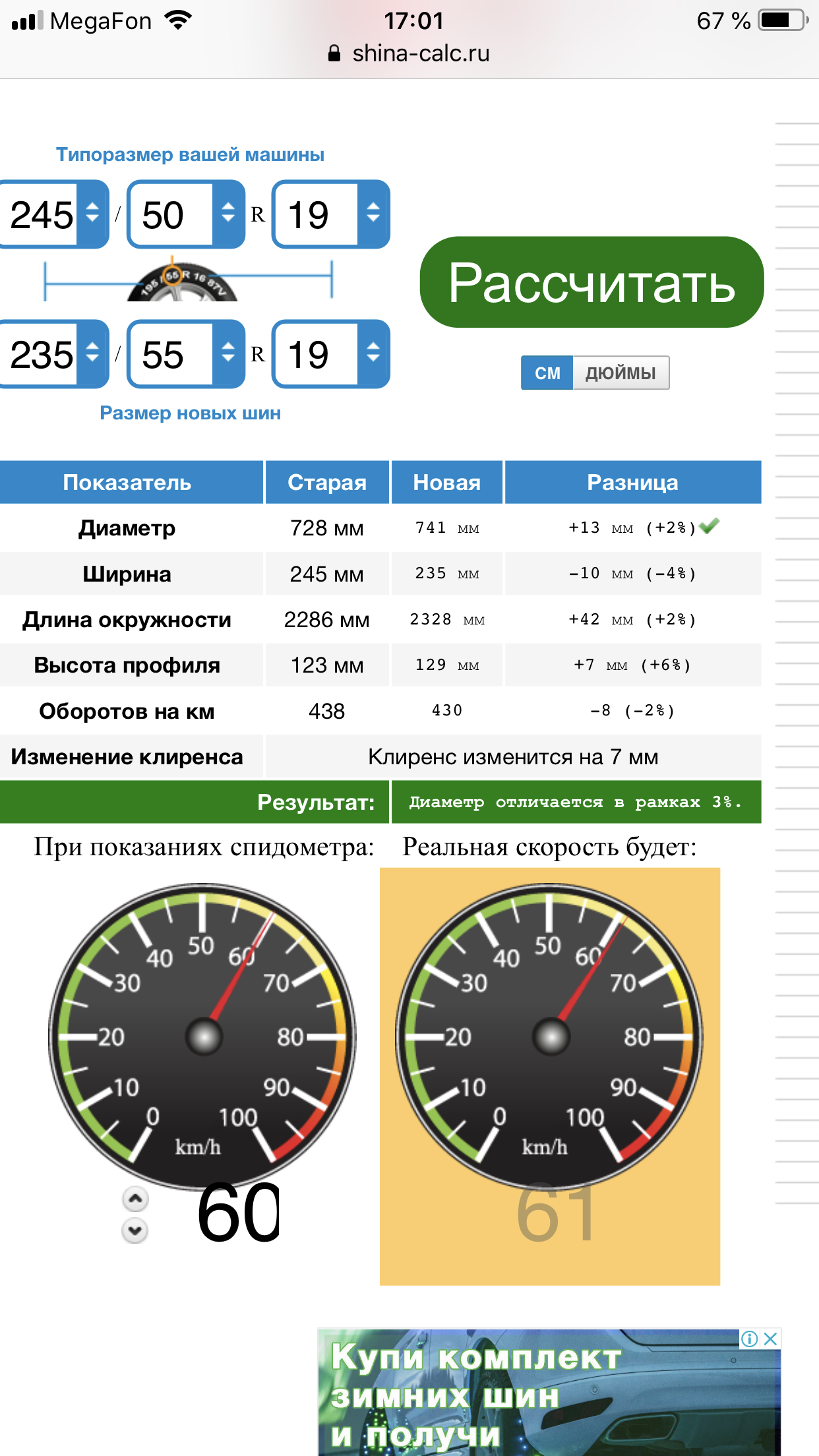

    Всем привет. Видел, обсуждали выше по поводу 235/55 19, кто нибудь ставил? Они чуть поуже, но на 12 мм повыше, задевать арку не будут (если на родных дисках)?

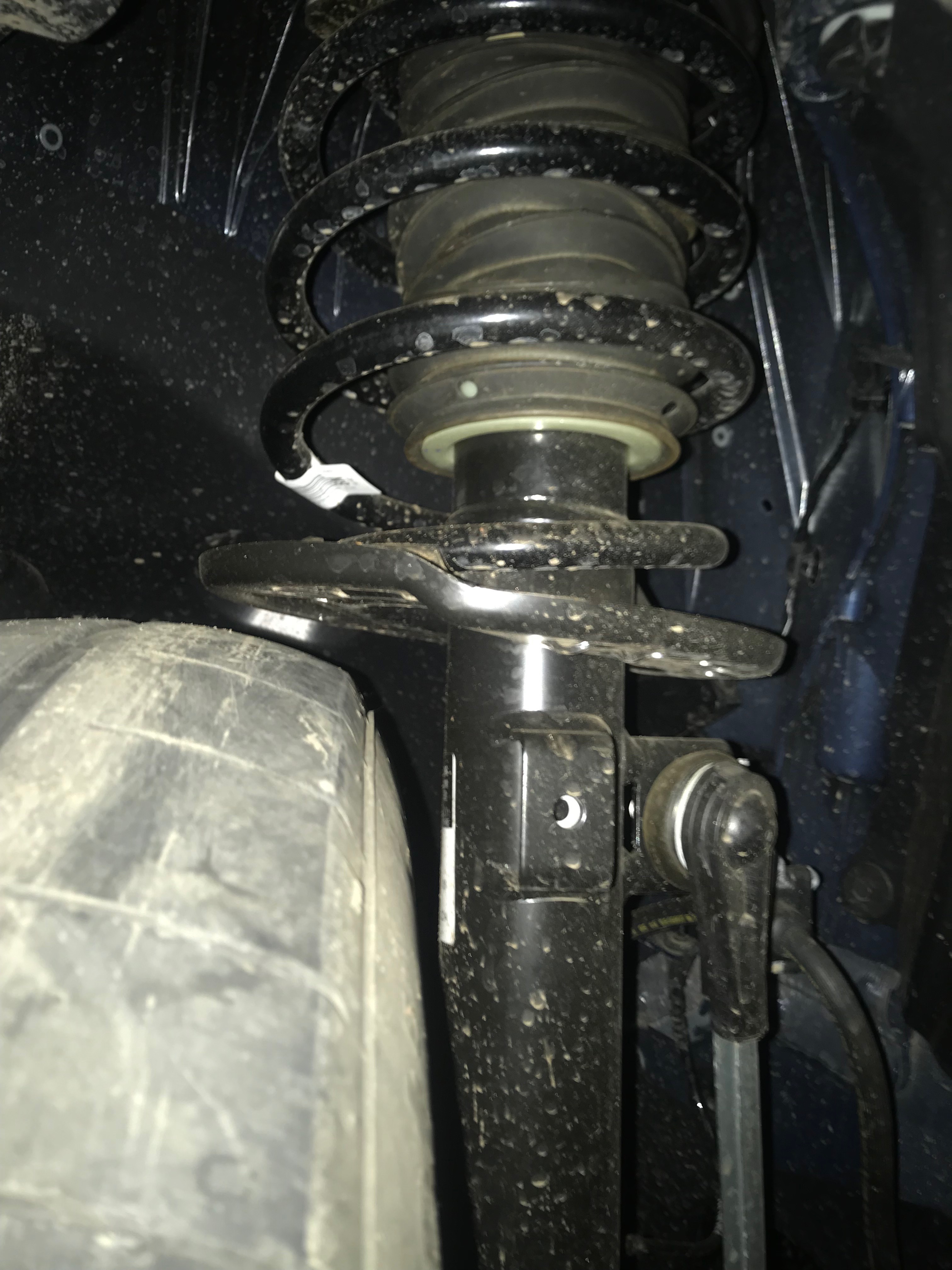

    Сам похожим вопросом задаюсь, но не про арки (до арок как до луны), а про подвеску. Посмотрел вчера - визуально на ~2 см есть зазор при летней резине на р19. Пока остановился конти 7 235/55 r19.
    Можно поиграться с размерами тут https://www.koleso-razmer.ru/calc/
    Почти 1 к 1 попадает 225/55 r19, но, блин, это 225 ...

    при повороте руля до упора арки тоже норм? А что будет с подвеской при увеличении диаметра колеса на 12 мм? С учетом того, что я планирую не рф, так вообще одни плюсы, за исключением незначительного ухудшения динамики (как разгона, так и торможения, но гонять и тормозить в пол не предполагаю).

    Загляните под крыло и посмотрите зазор между резиной (протектором) и нижней чашкой стойки. Прибавьте 7 мм ( на столько увеличится радиус), плюс надо учесть, что зимняя может быть еще чуть выше по сравнению с летней.. Я бы еще около 3 мм заложил в запас.. Итого 10 мм. Визуально прибавьте их и посмотрите какой останется зазор от протектора до чашки пружины.

    судя по фоткам x123xx77 235/55 19 зима оченно рискованно. Буду брать оригинал(

    В гараже лежит комплект шипов 235/55 r19, ждет похолодания для монтажа.
    При замере штангелем расстояние между поверхностью покрышки и чашки стойки должно сократиться на 5мм.
    Установленные штатные 245/50r19 дают тот же зазор в 15мм
