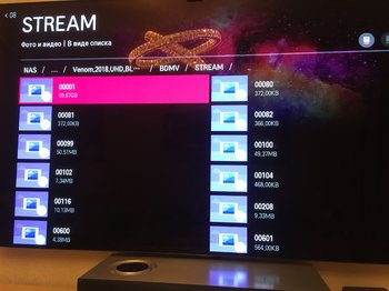

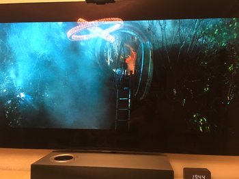

    А в чем проблема с м2тс? И на ks8000 их качал и смотрел и на lg. Всегда стараюсь качать оригиналы. Venom этот как раз пару недель назад смотрел. Сервер на синолоджи 916 крутится minidlna, роутер asus ac88, соединение по wifi на 400-800мбит. проблем вообще нет.

    У тебя не в ТВ проблемма. Скачал, запустил
    31267C5C-88A3-4378-9FD8-BC4939A367EB.jpeg D3109CAB-044F-4121-8372-085E2E903C0C.jpeg
