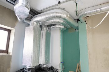

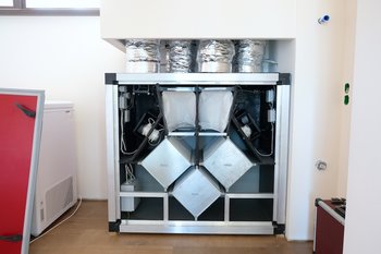

    У меня есть опыт эксплуатации двух этих вариантов. В квартире только приточка + вытяжные вентиляторы в санузлах и кухонная вытяжка. Сделано не на готовом устройстве, а на элементах Системаир (Фильтр приточного воздуха, канальный нагреватель, вентилятор с EC мотором, 2 глушителя последовательно). Воздух подается в жилые помещения. Двери весят так, что под ними 8-10 мм зазор. Площадь квартиры 140 м2, производительность вентилятора 700м3, приточная труба 200мм. Вентялитор работает обычно на скорости 5, нигде его не слышно. Нагреватель подогревает воздух до 12-14 гр. В целом очень комфортно и никак незаметно для проживающих. Окна никогда не открываем.
    В загородном доме приточно-вытяжная с рекуператором. Готовая белорусская машина Ecoluxe. Производительность под напором 700м3. Выбирал ее по критерию максимального КПД и возможности работать в холодном регионе (там 3 теплообменника последовательно установлены, нет эффекта обмерзания). Есть электрический догрев воздуха, он при работе ПВУ без перекоса практически никогда не включается. Подача воздуха в жилые помещения, а забор воздуха из санузлов, кухни и коридора, гардеробных и тп. Работа кухонной вытяжки и камина учитывается, чтобы сильно баланс воздуха не нарушать. Трубы и приточные решетки в основной массе спрятаны за элементами потолка и не просматриваются в жилых помещениях, никак не заметны. Также никаких проблем с эксплуатацией, очень комфортно и тихо. Пока не скажешь - никто не поймет, что в доме есть приточно-вытяжная. Фотки со стадии ремонта ниже.
    Решение с рекуперацией в целом прилично дороже, как по стоимости элементов, так и по сложностям в реализации. Места требует существенно больше. Для квартиры, где нет требований по энергоэффективности, есть ограничения по высоте потолка и финансам, я бы наверно не рекомендовал заморачиваться. Большого выигрыша Вы не ощутите. Делайте приточку - забудете по пыль на окнах, духоту ночью и уличный шум и реже будете стирать шторы:) Фильтр 7 класса. Можете разделить квартиру на спальную и дневную зону и поставив на воздуховод эл. клапан перенаправлять воздух туда, где люди. На машину готовую можно не тратиться. Рассыпуха тот же функционал обеспечивает, а с точки зрения размещения гибче. Шумоглушителей по 900 мм минимум 2, на спальную зону можно в трубу еще один врезать.
