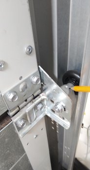

    согласен по поводу Hormann - доволен, все хорошо. После 4 лет работы стали шуметь при открытии. Думаю может смазать надо - вот не знаю что смазывать? ролики, цепь...?
  12. Bibliotekary
    Bibliotekary Завсегдатай
    11 дек 2011
    403
    Ну почему не смазать всё? Трущиеся детали требуют обслуживания) Я всё смазываю смазкой для мотоциклетный цепей, благо стоит рядом на полке) Хороша тем, что прилипает к трущимся деталям и долго держится.

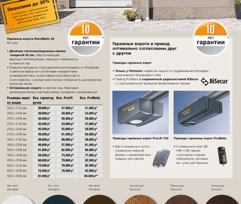

    Сориентируйте по лучшей цене, интересуют хорман
    2500 × 2125 мм

    Официальные цены Хёрманн на 1 ноября. Ниже этих цен навряд ли кто даст, там маржа и так минимальна. А вот за монтаж/замер/доставку все зависит от жадности дилера)))

    Нельзя ничем мазать, максимум силиконовой брызгать в петли. К смазанным роликам и направляющим вся пыль и грязь прилипает, это только ухудхит ситуацию. Обслужат их пусть, специализированная организация только...

    3 мм разницы Вам мало чего дадут, в плане теплопотерь, да и покрытие изнутрии сильно отличается ( Алютех обычная покрака, а Хёрманн свето-тепло отражающая), а вот такую опцию, как TermoFrame кроме Хёрманна никто предложить не может.

    так и есть! цены одинаковые.
    сколько стоит установка?
  21. Неважно
    Неважно Абориген
    29 сен 2008
    3,151
    Маржи там +-10тр) цены у всех одинаковые на эти акционные размеры.
    В среднем монтаж с приводом 8-10тр, + транспортные расходы 2.5-4тр от дальности объекта

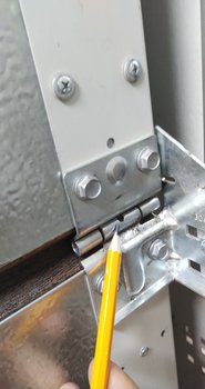

    есть и силиконовая - куда именно брызгать - в петли между секциями?
    почему только специализированная организация - там что-то очень сложное? В той организации в среднем люди сильней /умней среднего покупателя этих ворот? Нужен спец-инструмент или просто достаточно поделиться на форуме информацией и сделать все самому?
    простите за полуофф, просто накипело после очередного визита этих сверхчеловеков из специализированной организации...после которых надо самому переделывать

    Ну если руки из нужного места и есть понимание как должно всё работать, то можно и самому...
    Инструкцию по регулировке можно и в инете найти.
    Смазку в эти отверстия, куда карандашом указано. На средних петлях тоже самое.
    stratus нравится это.
