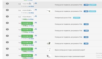

    подниму тему, надо махнуть верхние прямы рычаги, етк много вариантов по вину выдает, подскажите какие именно нужны, машин рестаил 2013 года, вин l941114
      100.7 КБ
      86
