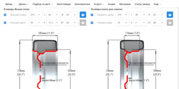

    На узком диске шина становится бубликом, на широком - растягивается "домиком". Шина одна и та же, но фактически диаметры шины на дисках будут разные. На картинке сильно преувеличено.
    Кроме того конструкции шин у разных производителей разные. И иногда прямо указывается "с развитой защитой от бордюрки".
    Это означает, что в одном случае резина выступает за диск и первой касается бортового камня (правая шина на картинке), а в другом случае коснется диском в первую очередь (левая шина на картинке). При том, что диск один и тот же и параметры резины одинаковые.
