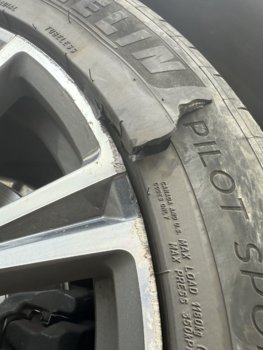

    Случилось досадное, пришлось купить комплект новых. Взял опять Мишку в мерседесовском размере.
      1.5 МБ
      742

    Закономерный результат , узкий диск и широкая шина на задней оси, еще и управляемость снизилась. Кто такой "умный" вам этот размер втюхал ?

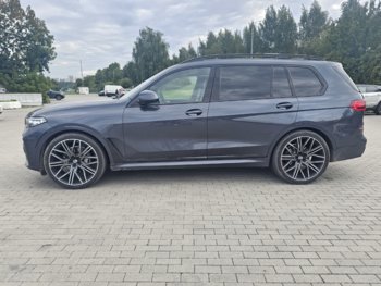

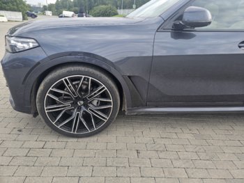

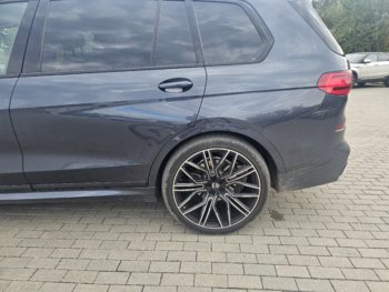

    видел такую в Крылатском позавчера, фото приложу.
    Сфотки приложу

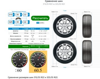

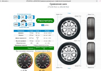

    На шинном калькуляторе сравните сами:
    https://shina-calc.ru/comparison/275-40-r22-and-285-40-r22/
    https://shina-calc.ru/comparison/315-35-r22-and-325-35-r22/
    Разница в пределах нормы
  17. FantaMax
    FantaMax Новичок
    14 июл 2025
    6

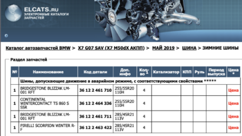

    Откуда инфа про производителя? Смотрю в каталоге, именно 285 рекомендует БМВ:
    Хотя для 21-22" плюс/минус 1 см ширины это ниочем, конечно.
    Однозначно лишь то, что БМВ рекомендует на зиму именно равноширокие колеса, хотя многие не парятся и ездят на разношироких.
    Пока на зиму склоняюсь к равношироким 21 или 22, не могу определиться. По размеру тоже непонятки: стоят летние разноширокие 22, спидометр достаточно сильно врет, завышает скорость: едешь 215, по GPS это 200, и шины не стертые в ноль. У кого как?
