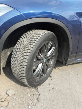

    Как поступили вы и какой опыт? Или не морочить себе и людям голову и купить оригинал?

    На гудке езжу уже 7 лет - GoodYear Vector 4Seasons. Первый комплект (версия Gen-1) прошел больше 50 тыс. Ездил на Куге, круглогодично. Изменения в свойствах почувствовал уже когда протектор был практически изношен. Но это на любой резине будет. Сейчас на Х1 стоит вторая версия этой модели - Gen-2. А есть уже и Gen-3. На том комплекте, что стоит сейчас износ за 10 тыс. км составил 1,5 мм (при начальной высоте протектора 8 мм). Тоже езжу круглый год - ни единого нарекания на резину. Когда взял машину, на ней были штатные бриджи - жестки и шумные. Практически сразу поменял на Гудок. Первыми были ощущения, что машине сделали тотальную шумоизоляцию и поставили подвеску от Волги ))). Тихая и комфортная резина. При этом никаких нареканий ни при зимней эксплуатации, ни при летней - и разгон, и торможение на уровне, дорогу держит как по рельсам. При +35 ездил на юга - не плывет, рулится отлично. Износ при этом очень небольшой. Вдобавок к ударам очень стойкая - несколько раз влетал в такие ямы, что, казалось, стойки через капот вылезут - ни одной шишки не было (тьфу-тьфу-тьфу). В общем, для себя лично альтернатив уже давно не ищу.
    И да, для любителей метаний помидоров - никого не агитирую, и тем более не убеждаю, а просто делюсь своим многолетним практическим опытом эксплуатации совершенно конкретной модели всесезонной резины. Стиль езды - со светофоров асфальт колесами не шлифую, но и не езжу по-пенсионерски. Где можно - поддаю для азарта, где нельзя - по-максимуму допустимого.

  23. Dixon77
    Dixon77 Абориген
    8 июл 2020
    2,040
    В свое время очень долго мониторил эту тему - читал обзоры, тесты, отзывы... Решил попробовать. И сейчас однозначно могу сказать - не ошибся! Исходя из накопленной информации могу сказать, что настоящие всесезонки (которые сертифицированы для применения и в зимнее и в летнее время и при этом имеют характеристики, одновременно соответствующие и летней и зимней резине) выпускают только два бренда - Гудок и Конти. Есть еще Мишлен, но он самим производителем заявлен как летний, с ограниченным использованием в зимнее время. И только Гудок и Конти соответствуют классу полноценной всесезонки.

    А можно узнать - о какой именно модели всесезонки, которая курит, Вы говорите? Вы пробовали хоть немного проехать на той, про которую я говорю, за свои 30 лет опыта? Если нет - зачем теоретизировать? Я, например, говорил про совершенно конкретную модель. Я не зря сказал, что настоящую всесезонку выпускают только два бренда, и у каждого только по одной модели. Все остальное НЕ всесезонка.
    Насчет стажа за рулем - у меня он уже больше 37 лет. И я не хуже Вашего знаю все возможные нюансы.
    Повторюсь, если пропустили - на этой конкретной модели всесезонки КРУГЛОГОДИЧНО езжу СЕМЬ лет. И в мокрый снегопад, и в гололед, и по снежным заносам, и по снежно-грязевой каше. Я живу в Москве, а тут погодные условия совсем не лучше Питерских будут, а иногда и хуже. При этом ни малейших претензий к поведению резины не было за все эти 7 лет.
    Более того, ровно три недели назад съездил из Москвы в Ростов (мать похоронил...). И как раз попал во все эти погодные прелести - и снег, и мокрый снег, и температурные перепады и все прочие зимние прелести. Ни малейших нареканий на резину. При этом время в пути получилось ровно такое же, как и летом.
    Я понимаю неверие многих, но факт остается фактом - резина ведет себя прекрасно. Все-таки 21-й век на дворе и технологии не стоят на месте.
    Вы правда думаете, что я решил таким образом сэкономить? Это при том, что после покупки BMW (а не другого, более доступного бренда), только в апгрейд музыки я уже вложил более 200 тыс. руб. (и этот апгрейд пока еще не закончен :)))) И это не считая прочих апргрейдов и вкусняшек. ))
    А насчет аварии... Никто и никогда от нее не застрахован. И чисто сезонная резина это не оберег и не амулет. Даже если Вы будете на резине со спидвеевскими шипами, может найтись дурак на Жигулях с зимней, но начисто лысой резине, который испортит Ваше настроение и бюджет. Или тракторист, или водитель Камаза на городской коммунальной технике, городской автобус и т.д., да кто угодно. Вот скажите, Вам будет сильно легче от того Вы купили самую крутую резину, надеясь себя обезопасить, но при этом пострадали от стороннего дурака?
    Обо всем сказанном тьфу-тьфу-тьфу, разумеется.

    На гудке первой генерации отъездил 50 тыс км. Без нареканий. И зимой и летом. По шумности вопросов не было, но и машина тогда была другая. Сейчас однозначно могу сказать, что вторая генерация на порядок лучше по всем показателям - и по тому как ведет себя на дороге, и по шумности, и по комфорту.. По снежной каше - вообще огонь! Абсолютная прогнозируемость поведения машины и никаких сюрпризов. На чистом льду понятно что будет уступать шипованной резине. Но тут уступит даже лучшая зимняя липучка. Но на снежной каше и, в особенности, политой реагентами дороге, шипы это что-то - дважды чуть в зад не въезжали. Один водитель аж выскочил из машины с извинениями - я в отличие от него как вкопанный встал перед светофором, а он как на коньках, чуть-чуть меня не догнал.
    Шипы хороши на чистом льду и плотно утрамбованном снеге. Тут вне конкуренции. В остальных случаях - очень спорный вопрос.
    Но тут ведь как - каждый выбирает резину исходя из своих условий эксплуатации. Я еще ни разу не столкнулся с ситуацией, когда нужны были бы именно шипы. Ну а кто-то наоборот, ездит там, где без их никак. Посему - единого рецепта нет. Все очень индивидуально. Но моя поездка три недели назад на 2000 км показала, что на загородной трассе мой гудок второй генерации очень неплох в зимних условиях.
