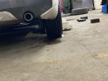

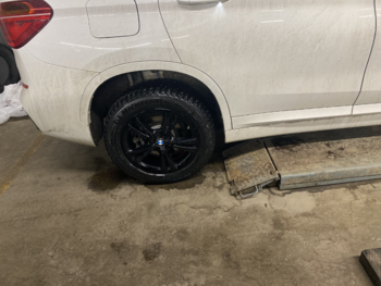

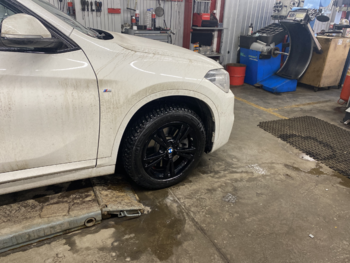

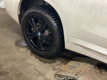

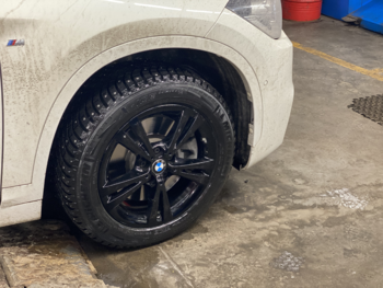

    Коллеги, резину заменил!
    После ранфлэт я как на перине, правда шипы гудят. Но по крайней мере теперь на неровностях не страшно ездить и нет этого безумного нервного состояния от рулёжки. Кому то это наверное нравится, но не мне точно. Нигде ничего не задевает и не цепляет, места ещё много со всех сторон. Накачали шины 2.4 атм. но надо бы 2.2 атм попробовать. Запаску покупать не буду, если что раз в год можно мобильный шиномонтаж вызвать, не страшно. Ракурсы фото не очень, но для инфо думаю пойдёт.
    Тем кому нет времени читать всю ветку!
    Шины 235/55/R17 шипы
    Michelin Latitude X-Ice North 2
    Obraztsov и G-GRID нравится это.
