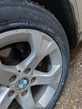

    вроде 225/6517 на Раве, и 225/55/17 на X1, но 17-е точно

    Надо было руководствоваться инструкцией и брать 205/60 или 215/60/17 .

    Это штатные размеры
    nickola2000 нравится это.

    В мануале для дисков с шириной 7,5j как у автора, устанавливаются шины с размерностью 225/55 17, хоть летом, хоть зимой.
    Так же BMW допускает установку более узких дисков на зиму с шириной 6,5j и шин 205/60 17(которые на нашем рынке устанешь искать, всего несколько вариантов представлено), ни о каких 215/60 17 в "инструкции" нет ни слова:cool:

    Эти зимние колеса на 17 и 18 есть в наличии на сайте BMW.RU
    Информацию по зимним колесам никто не скрывает .
    205/55/18 на дисках 6,5*18 или 205/60/17 на дисках 6,5*17 .
    Кому лень искать эти шины и диски , тот может ставить шины 215/60/17 на оригинальные диски 7,5*17 . Или 215/55/18 на диски 7,5*18 .
    Все кто заказал авто на зимних колесах получили эти узкие зимние шины на узких дисках .
