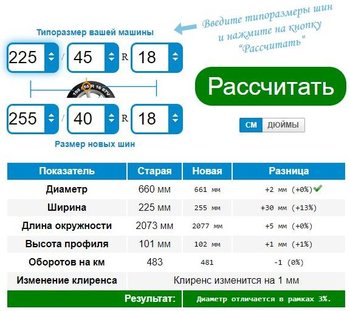

    Всё верно, и шинный калькулятор в помощь. Не забываем про давление в шинах, смотрим шильдик с таблицей.

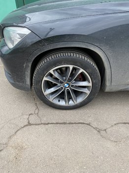

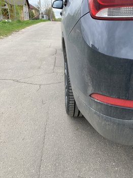

  20. RomaKazakh
    RomaKazakh Новичок
    24 дек 2017
    26

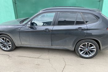

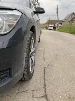

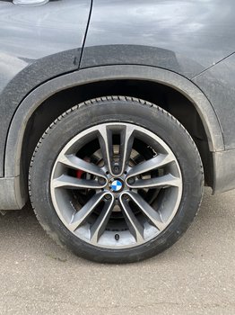

    Резина 245/45R18 не ранфлэт, диски 421 8jх18. Нигде не задевает.
    Ps: эта инфа для тех кто внезапно задумался))
    Делюсь опытом спустя 100 км пробега на резине 245/45. Колеса стали явно легче. Комфортнее чем ранфлэт. Резина Extra Load. Надеюсь на ней можно докатиться до шиномонтажки в случае чего.
    BC21AD83-A078-4FCF-8242-48734AFC0C32.jpeg D75ABA9E-22F0-4441-94C0-E525637E5D4E.jpeg 56427697-B689-4A37-A4C7-136D90F03176.jpeg E0A6D3C2-32EB-4178-B64A-6933ED31614B.jpeg 72E65775-4977-4305-AAA0-08E890F95F44.jpeg
    Василич Х1 нравится это.

  22. RomaKazakh
    RomaKazakh Новичок
    24 дек 2017
    26
    Приветствую! Оказывается резина в таком размере бывает с разными параметрами. Обычная, ранфлэт, xl (extra load) и тд. У xl типа толще борт и она больше для паркетодорожников идет)) раз борт толще, а грузоподъемность 800кг в надутом состоянии. Думаю до нуля не сдуется. Шансы ничтожны конечно))
