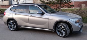

    Добрый день бмвшники , вопрос может и глупый , но всё же . Есть колёса разноширокие 19 радиуса с резиной 275/40 зад 245/45 перед . Хочу поставить их на х1 е84 . Встанут или нет ? Может кто нибудь заморачивался ?
  16. P@shencia
    P@shencia Абориген
    23 май 2006
    3,932
    Разговор без параметров дисков ни о чем. Встать то встанут, выглядеть будет не очень, с большой вероятностью будет цеплять. На 5 см выше стока, и на 2 выше 225/55-17. На калькуляторе посчитайте и посмотрите
    Майкыл нравится это.
  17. Kol62
    Kol62 Новичок
    19 апр 2020
    6
    Рязанская обл.
    Диски по параметрам подходят , больше интересует резина будет цеплять или нет , мало ли кто сталкивался . Калькулятор может обмануть , колёса в деревне лежат шиномонтажа там нет соответственно , а возить их туда сюда желания нет .
  18. P@shencia
    P@shencia Абориген
    23 май 2006
    3,932
    Да да подходят, в стоке нет шире 8.5) еще раз говорю будет цеплять подкрылки и арки
  19. temnyi
    temnyi Завсегдатай
    2 авг 2011
    963
    Перед точно не встанет. У меня 245/45/18 с диском 8х18 ет30 перед на сильном торможении оставляет следы на подкрылке, по звуку не шкребут но след иногда есть.
  20. Kol62
    Kol62 Новичок
    19 апр 2020
    6
    Рязанская обл.
    Спасибо за помощь

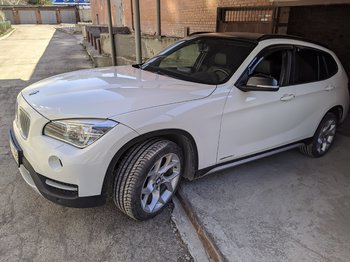

    Доброго времени суток , поставил на х1 разноширокие колёса 18 радиус 225/45 перед 255/45 зад . Резина Данлоп спорт 01 . С машиной начало происходить что то не понятное , к переду претензий нет рулится замечательно , А вот если попадаешь на малейшею неровность или колею задними колёсами , начинает ругаться система стабилизации и авто становится не управляемым на долю секунды . В чем может быть проблема ? Менять зад на 255/40 ?
  23. ValX1
    ValX1 Завсегдатай
    23 дек 2010
    874
    255/40 - правильный размер, его и надо было ставить...
  24. eltech
    eltech Завсегдатай
    2 апр 2020
    596
    Калининградская обл.
    Дык правильно, сзади диаметр больше получился, обороты меньше. Обороты в минуту разные у передней и задней оси по прямой , системе не равится это. 40, 45 не высота в ММ, это процент от ширины.
  25. Kol62
    Kol62 Новичок
    19 апр 2020
    6
    Рязанская обл.
    Да уж , поменял на 255/40 теперь всё отлично .
