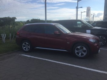

    Если использовать ваши диски ,то влезут 225/50+255/45R18 ,но это не лучший вариант .
    Если хотите как на фото 2 и 3 , то необходимо приобрести 16-е диски и шины 225/60R16 .
    Например : диск Alutec Raptr 6.5x16/5x120 D72.6 ET33 Racing Black в Питер-Шина есть цвет -(schwarz matt) . Лучше с центрирующими проставками 5--8мм для исключения контакта с передним тормозным суппортом.
    Шины 215/60R16 или 225/60R16(больший комфорт) там же есть Kormoran или Tigar из группы Michelin .
