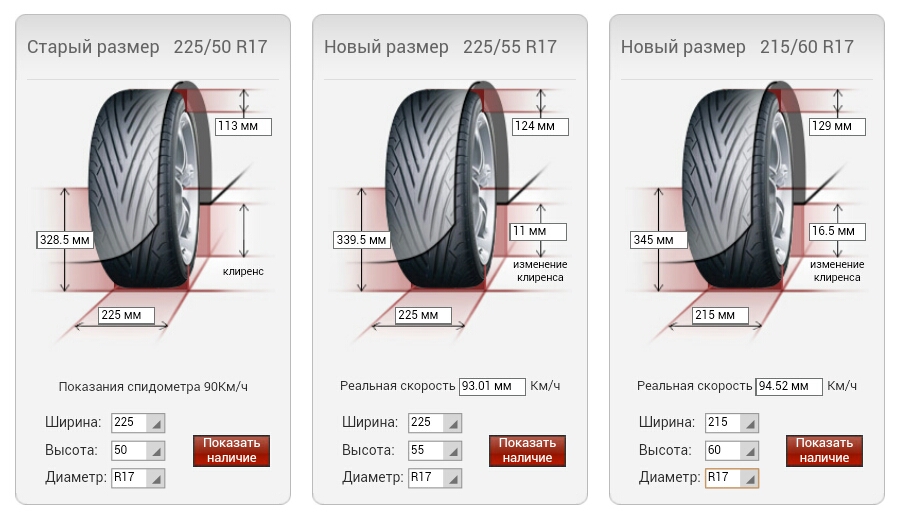

  5. женя е84
    женя е84 Завсегдатай
    19 мар 2014
    560
    первый оригинальный размер,для зимы можно второй или третий ,встаёт без проблем,кстати на них показания спидометра ближе к gps.
    на задний привод только шипы(имхо),посмотри в сторону Good Year Ice Arktic или Dunlop Ice Touch,у них рисунок протектора похож,очень мне понравились.
