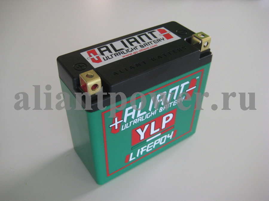

    Поискал литиевый аналог.
    Отличие просто фантастическое. Пусковой ток 900 А, Срок службы 7 лет или 12000 стартов, емкость 24 Ач при толщине 7см и весе 1,5 кг!!! Только одна характеристика не понравиась- 15000 руб.
    from6969 нравится это.

    Сегодня выбирал замену заводскому Yuasa. Оказывается не так просто найти. Батареек AGM при такой массе с такими токами даже на 14 Ач почти никто не делает.

    Ну я заморочился исследованием рынка и нашел шедевр, который уделал YUASA по всем параметрам. Называется правда не патриотично, но его там видно не будет.
    Moratti Harley Davidson edition 12V 14 А/ч nano gel (GHD14HL-BS) Размеры:150x87x142 Емкость:14 Ач Пусковой ток:330 А !!!
    • Изготовитель: GUANGDONG DYNAVOLT POWER TECHNOLOGY CO.,LTD
    • Страна производства: Китайская народная республика, г.Ченгхай
    Цена вполне гуманная 5500 примерно. Полярность только другую посмотрите. По высоте он войдет без подставки, на которой Yuasa стоял.
    Дельта тоже хороший вариант, но пусковые токи на 10-15% ниже минимум. А объем движка у NineT как у малолитражки. Вы попробуйте "прикурить" от автомобильного аккумулятора, услышите как может оппозит заводиться на самом деле.
    Ну а для любителей эксклюзива есть Moratti 12,8 В 24 Ач Li-ion (YTX20CH-BS) DLFP20CH-BS Но уж очень ценник в 19 тыр подрывает энтузиазм.
    Можно поставить гелевый аккумулятор. Более бюджетно, но у них допустимый наклон 45%. А AGM хоть кверх ногами.
    Производители заявляют, что AGM должен служить до 10 лет, выдерживает глубокую разрядку, больше 2000 циклов заряда-разряда, работает на морозе и в любом положении, в 3 раза выше пусковые токи! Почему тогда мой сдох за 3 года не объяснить. Зарядку не принимает, хотя у них пластины разрушаться не должны в силу конструктива.
