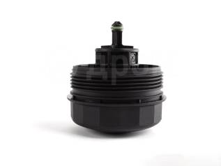

    Съездил на диагностику. Ну что сказать, первым делом я буду менять мотор, ибо мне его положили в сервисе, где меняли масло. Фильтр неправильно поставили. Уже нашел контрактный за 220к))
  8. Вячеслав S
    Вячеслав S Завсегдатай
    23 дек 2015
    1,283
    Омская обл.
    ? Какой фильтр можно поставить неправильно?
  9. killhiml77
    killhiml77 Новичок
    24 окт 2020
    12
    Масляный например, если фиксатор отломать от крышки. По итогу стружка в фильтре и привет.
  10. Вячеслав S
    23 дек 2015
    1,283
    Омская обл.
    :shock:а какой фиксатор отломали и откуда стружка?
  11. killhiml77
    killhiml77 Новичок
    24 окт 2020
    12
    Вот эта хрень с резинкой по центру, которая маслослив затыкает. Её тупо не поставили при сборке (видимо отломали). Слава богу нашёл контрактный офигенный двигатель, сегодня ездили смотреть, вскрывали клапанную, внутри мотор как новый. Пробег заявлен 60 000 и выглядит он внутри именно на 60 тысяч.
