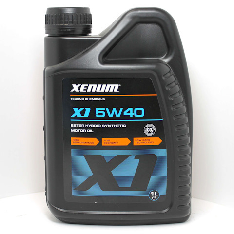

    Я заливаю иксенум

    Масло ACEA A3/B4/C3; 229.51; BMW Longlife 04. Хороший малозольник, хоть и зольность тут 0.83, на грани так сказать. Хочется заметить, что единственное масло 5w40 в моем списке. Эстеров 1 — 2% Хорошие низкотемпературные (-42 градуса), бор, магний. Все в этом масле есть. Большой плюс — подделки данного продукта замечены не были.
