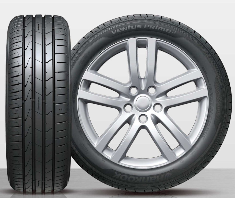

    Hankook Ventus Prime 3 K125
    Кто-то катал уже? [​IMG]

    Рекомендую на форуме Солярисов поинтересоваться. Это для них резина.
  29. Lexich
    Lexich Живу я здесь
    12 сен 2011
    10,527
    На F30?
  30. domovenok
    domovenok Старожил
    12 дек 2011
    4,433
    Брянская обл.
    Ну, спасибо Вам...
