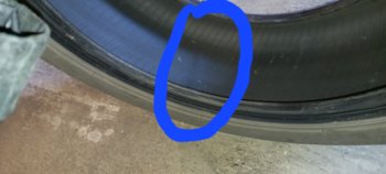

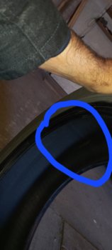

    Теперь вопрос тем, кто разбирается в резине: на старых покрышках с внутренней стороны два поперечных наплыва (под ними скорее всего шов, соединяющий слои). Они дочтаточно сильно выделяются, если вести пальцем их чувствуешь. Они не напротив друг друга. Это точно не появилось в процессе эксплуатации. На новых я такого не замечал, а смотрел я их с пристрастием. Интернет говорит, что такое имеет место быть, но не говорит насколько это нормально. Может ли из-за этих швов быть дисбаланс и вибрация? Фото приложу, но не знаю будет ли видно. 20241011_123426.jpg 20241011_123412.jpg

    так бридж адреналин вроде деревянная, разные покрышки....
    Мишлен примаси еще комфортнее.
    У меня такой же гудик, брал весной, они везде были партию видимо привезли и летом пробил, более прочная боковина(по сравнению с мишкой, не спасла) пришлось опять перекачивать( не знаю помогает или нет конечно))
    Про наплывы ты конечно заморочился, я даже не искал никогда такого, в гараже мишки лежат посмотрю для интереса)
    Может реально брак попался? хорошие производители тоже не без косяков ведь...

    Может брак... а может какая-нибудь нижняя граница допуска, которая на тройке превращается в проблему. Все 4 покрышки одинаковые, везде так.
    Мне просто интересно, чтобы в дальнейшем не наступать на подобные грабли.
