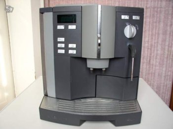

    Была в ремонте, но фотки не могу свои найти, есть из интернета. Jura Impressa Ultra
    Upstream нравится это.
