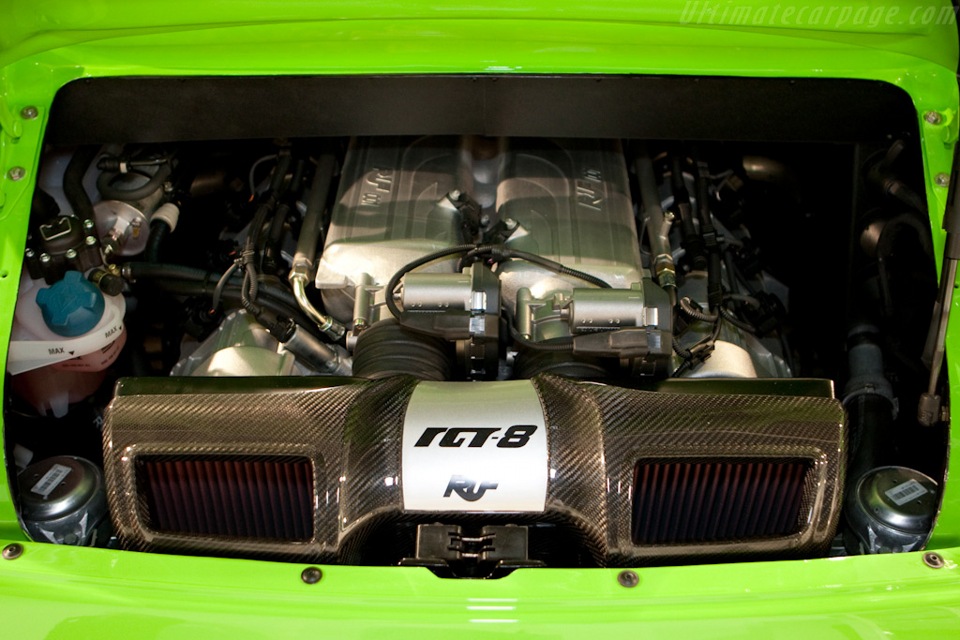

    Я уже присылал ссылку на репорт и анализ надёжности М96/М97.
    p.s.
    У нас же все самые умные, поэтому просто гильзуют чугуном и суют кованину. Чугунные гильзы понятное дело надёжнее в плане задиров, но у нас любят садить их на сильный натяг. Им кажется, что так лучше, а в реале гильза имеет другой коэф расширения относительно алюминия и хочет двигаться по-своему в процессе нагрева. Поэтому иногда они могут лопаться.
    Ну и "Мецгер" сам по себе гемор по сборке, что водяной, что воздушный.
    Справедливости ради, Мецгер - это главным образом мотор М30 с 930 порша и его последователь М64 с 964/993. М96 и М97 очень странные моторы, у которых картер в картере, но действительно можно поставить в М30ый мотор колено и маслонасос от 997 GT3 и так далее.
    Культовость Ханса Мецгера однако не помогла RUF продать V8 997.
    Только вдумайтесь, RUF с нуля в 2008 (?) создал атмо V8 4.0, который крутил 8000, а главным инженером был Ханс Мецгер. Машину серийно сертифицировали и производили.
    Но слышали Вы о ней?)))

  15. stanima
    stanima Завсегдатай
    22 окт 2009
    1,159
    Калининградская обл.
    И еще этот 4.5 v8 весил меньше чем заводской боксер насколько я помню...
    k-works нравится это.
  16. k-works
    k-works Абориген
    24 мар 2013
    3,238
    Да-да, 200кг.
    4.5л - 445лс Ruf RGT/ 550лс RGT-8 в 991.
    Это не выдающийся вес, правда. Все нормальные V8 весят 200-220 кг.
    Скорее, оппозитные-6 неадекватно тяжёлые у Порша - воздушники и те весят 295 кг.
    Ambrosov нравится это.

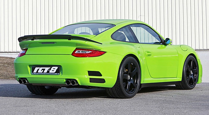

  17. Hexus
    Hexus Живу я здесь
    19 июл 2002
    11,566
    Да потому что он полное страшко имхо. Двигатель же еще не все в машине, а на дизайн в RUF'е забили совсем:
    У нас в гаражах народ зачастую красивее лепит...
    Гражданин и Tygarin нравится это.

  19. k-works
    k-works Абориген
    24 мар 2013
    3,238
    Ну, ладно, салон действительно катастрофа.
    В целом выглядит сыровато.
    Лучше бы сток с V8 делали, может, продали бы куда больше. Тем, кто боится Alusil как ЦА :D

  21. Hexus
    Hexus Живу я здесь
    19 июл 2002
    11,566
    Имхо да, но тогда ценник бы упал, были бы не "автопроизводитель" RUF, а обычные тюнеры. С другой стороны, автопроизводить особо не получается, ибо дизайнеры и маркетологи у них слабенькие...

    Вообще-то верх панели от каймана 987:rolleyes: разве что приборы свои
