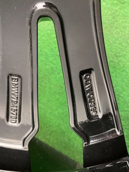

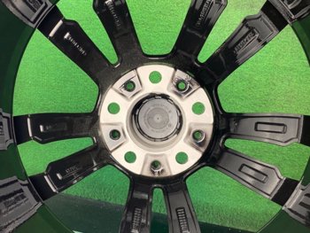

  15. s-Alex
    s-Alex Абориген
    14 ноя 2005
    3,167
    Самарская обл.
    Это тот случай? Чёт не похоже на оригинал, сомнения
    Диски Италия, колпачки германия.
