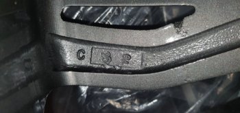

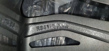

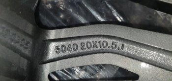

    прошу помощи может кто то сталкивался с такой проблемой.
    У меня машина BMW X5 F15 2016г.
    Приобрел диски с Германии. Просил человека найти оригинал он прислал якобы реплику МАК.. НО.. на самих дисках запиляно название фирмы производителя.
    Продавец дисков уверяет что они оригинал просто ворованные с завода, якобы спиливают название фирмы.
    с дисками была распечатка TUF в которой есть номер модели и тип, совпадают с дисками.
    Я написал на завод MAK в Италию. Они отрицают что они делали эти диски.
    Вот и нужна помощь. Может кто-то сталкивался с таким. Может покупал тоже со спиленным названием производителя.
    Заранее спасибо

    На первом фото его мыши грызли? Чет не очень литье

    МАК не делает реплику, и не делает оригинал на первичную комплектации ни одного авто производителя.
    У Вас копия(причем сомнительного качества, судя по раковинам на спице) на 375ый стиль.
    Продавец вам дал липовую бумагу к дискам непонятного производителя.
