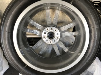

    Мужики, подскажите, как отличить оригинальные диски от реплики
  18. Провинциал
    Провинциал Партнер клуба
    28 мар 2005
    139,259
    Наличие на обратной стороне диска серийного номера, имени и страны производителя, а также лого BMW, однако, наличие этих надписей не гарантирует 100% подлинности, т.к. на рынке появилась реплика со всеми этими маркировками(

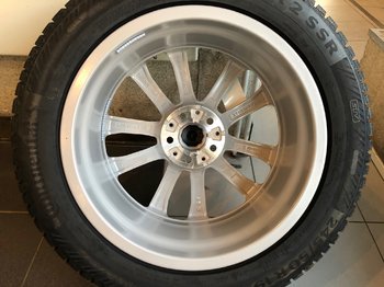

    Кирилл, добрый вечер, чего то нету страны производителя на оригинальных колёсах bmw!
    Первый комплект от х4, второй сейчас забрал у дилера на х3.:)
  20. Провинциал
    28 мар 2005
    139,259
    Привет!
    Не совсем корректно написал, номер, лого, страна, бренд-нейм изготовителя что-то или всё из этого перечисленного, обязательно должно присутствовать на оригинале.

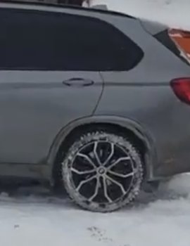

    В нашумевшем ролике, как X5 буксирует фуру были замечены интересные диски. Кто-нибудь знает модель?
  29. Провинциал
    28 мар 2005
    139,259
    если это не пиар ролика, то диски 375 стиль:facepalm:
  30. JusTFly
    JusTFly Новичок
    24 дек 2013
    6
    По фото 375 стиля, они выглядят более массивными чем на фото из ролика. Не совсем похожи.
