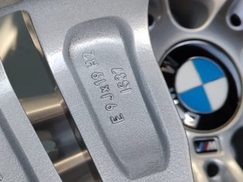

    Подскажите, IS я так понимаю это вылет, везде на сайтах его обозначают как ЕТ, нашел диски оригинал разноширь 19 стоит маркировка IS 37, хотя вроде должно быть 48 или это задние диски 285 45 19, а перед 48?
  5. KADR
    KADR Старики-разбойники
    21 авг 2007
    19,511
    467М стиль? :)
    У них размеры:
    9JX19 ET:37
    10JX19 ET:21

    Да 467 М
    Сильно утопают с расширителями под 20-е?
    И вообще подойдут на е70?))
