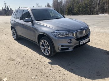

  8. insurgut
    insurgut Участник тусовки
    16 сен 2017
    235
    Ханты-Мансийский АО
    Если кому интересно и кто-то присматривается к «даунсайзу» на время путешествий или при езде по гравийной дороге... Взял 255/60R18 (напомню сток - 255/55R18), влезло аккуратно. Ничего не цепляет. Ну разве только если вывернуть руль до упора и задним ходом ускорится, то чуть задевает... но такие ситуации скорее исключение.
