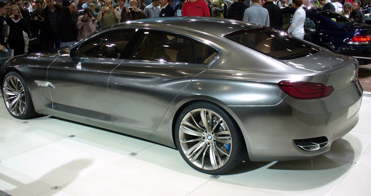

    Народ, а это, что за стиль?
  4. etc
    etc Живу я здесь
    25 апр 2009
    11,404
    Австрия
    China-стайл :)
  5. 525D
    525D Абориген
    20 ноя 2006
    3,705
    нее,ето типа BMW Concept CS
