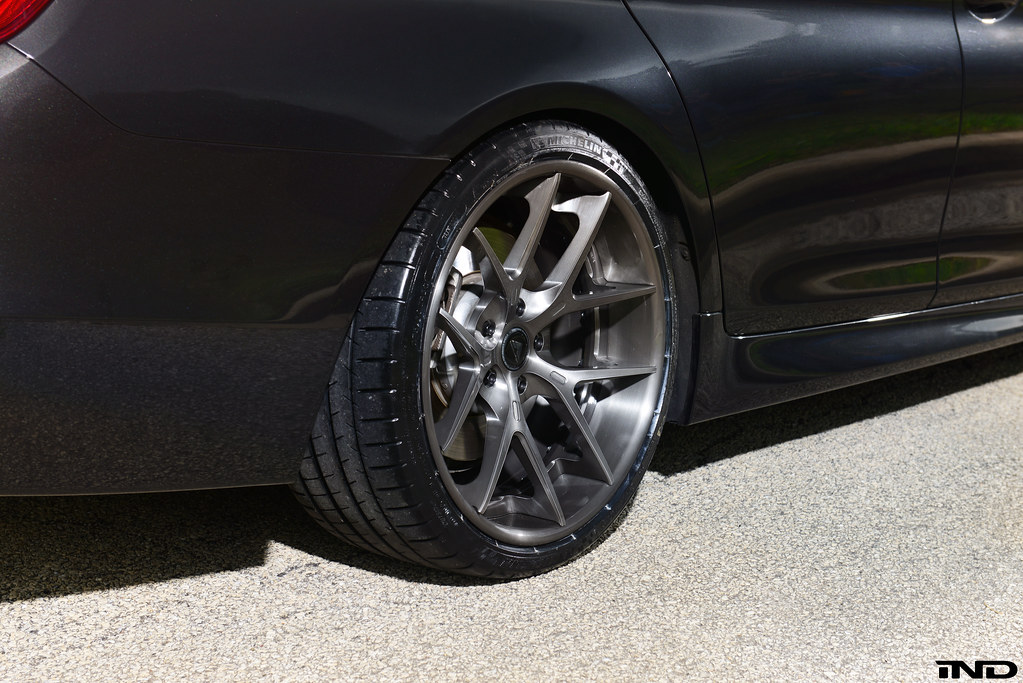

  6. Turbocharged
    25 июл 2008
    25,063
  7. Alex8887
    Alex8887 Абориген
    15 апр 2012
    3,250
    Башкортостан респ.
    Это что за цвет у машины?
  8. BanFan
    BanFan Banned
    29 сен 2009
    1,229
    20 будут отлично! Только резю не ранфлет поставь и вообще кайф:))
  9. KADR
    KADR Старики-разбойники
    21 авг 2007
    19,511
    Черный уголь (Carbon Black)... :)
