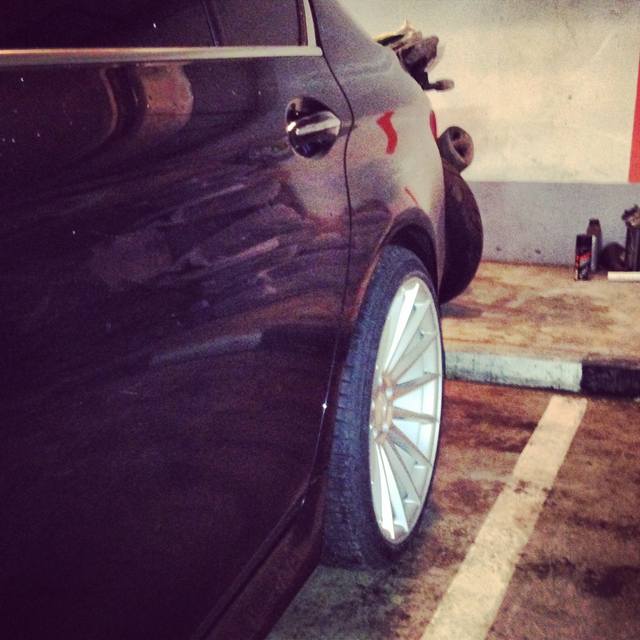

    итак, если кому интересно, получился вот такой результат:
    Диски: Stance sc-7
    перед 9х20 ет30
    зад 10,5х20 ет35
    Резя: Пирелли Пзеро
    перед 245х35р20
    зад 285х30р20
    Получился легкий домик, что собсна очень понравилось.
    Основная проблема была с поиском резины. В итоге пришлось заказывать и ждать неделю.
    В итоге машина стала более упругой, но в меру. Увеличилась чувствительность к колее ( говорят можно решить развалом задних колес??? ). Но впринципе ничего экстраординарного. Можно было и 21е ставить. В целом доволен.
    Отдельное спасибо Федору FedM за помощь в осознании :) Так бы взял 8.5х20 и 9.5х20 и гонял бы на бубликах ;)
