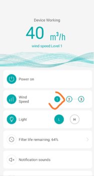

    Смотрел это видео с замерами(с 21 минуты указанная мной модель.)
    Там поток 50+ кубов/час на первой скорости.
    В приложении умного дома от сяоми указано так:
    См. Картинку из вложения
    bac нравится это.

    А, всё ок, рекуператоры же половину времени на вытяжку работают, поэтому у бризера на приток цифры выше
