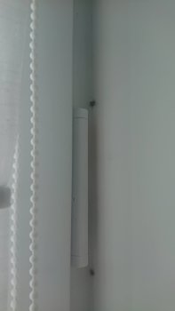

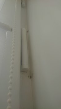

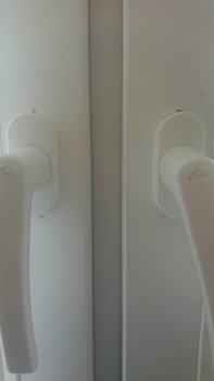

    Сажу давит через все щели... Сквозь ручки, приточные клапана. По-моему достаточно наглядно.

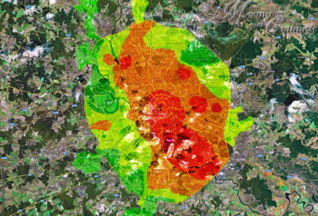

    Жуть конечно...
    Есть анализатор воздуха?
    Я вот хочу себе прикупить что нибудь от сяоми, который пишет логи
  23. RoadLASER
    RoadLASER Живу я здесь
    11 мар 2008
    12,494
    45дБ, однако....
  24. Бес
    Бес Старики-разбойники
    18 окт 2008
    13,784
    Нет.
    Это же на улице.
    Bobkiller нравится это.

    В открытом доступе такая инфа

    Ну Москва вцелом не очень по экологии.
    Но ВДНХ для меня стало открытием, удивлён.
    Живу в Черёмушках, такой жести ни разу не чувствовал. Только пыльновато

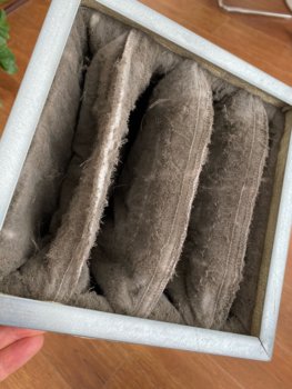

    Многие не замечают.. Оценить, насколько воздух в городе грязный, проще всего по фильтру вентустановки. После этого как то отпадает желание "дышать свежим воздухом из открытого окна" :)
    Вот Питер, не у дороги, через 4 месяца...
