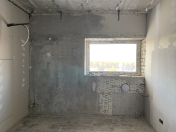

    Всем привет.
    Исходные данные: спальня 20м2, глухое окно, под окном прорезан вентканал диаметром 130мм под клапан. Сделан подвод электричества к вентканалу.
    Какой бризер поставить? Волнует уровень шума при работе больше всего наверное, и объем нагнетаемого воздуха.
    Чистота воздуха/фильтрация/изоляция шума с улицы волнует меньше, так как окна в сосновый бор.
    Тион? По нему начитался страшилок, что очень шумный.
    Поиском ещё нашел Lufterjet Helix и Ballu, может по ним кто имеет опыт эксплуатации.
    Регион установки - Сибирь, поэтому бывает и холодно снаружи)

    Как же тут спать, я клаустрофобией не страдаю но просто страшно, окно что не открывается???
    avangard444 и Михаил Ф. нравится это.
  4. Chubakoff
    Chubakoff Скиф
    25 янв 2009
    3,444
    А зачем его открывать, кроме как для притока свежего воздуха?

    Хм... А мыть как? Альпинистов заказывать?
  7. Chubakoff
    Chubakoff Скиф
    25 янв 2009
    3,444
    Либо альпинистов, либо вытащить "штапик" по периметру и вынуть стеклопакет внутрь)

    Новое открывающееся окно по цене приточки звучит как правильное решение сразу 2х проблем
    Митяй777 нравится это.
  9. Chubakoff
    Chubakoff Скиф
    25 янв 2009
    3,444
    Да там не в цене дело, а в том, что нужна была максимальная площадь остекления в условиях ограниченного оконного проёма) поэтому выбран "глухарь" с низким профилем

    Дико извиняюсь, а что мешает увеличить проем вниз?
    Пс. А где батарея?))
  11. Chubakoff
    Chubakoff Скиф
    25 янв 2009
    3,444
    Проём вниз мешает увеличить армопояс. Он и сверху, и снизу. Батарея снята на время ремонта)
  12. M535i
    M535i Старики-разбойники
    19 окт 2005
    21,238
    Армпояс с дуплом под вытяжку?????
    Spike-4upa, dinalex и Wheels07 нравится это.
  13. M535i
    19 окт 2005
    21,238
    с телефона было не видно
    рассмотрел на компьютере.
    странно что вытяжка прямо над батареей.
    я бы ее куданить в угол повыше расположил..

    Вот прям ровно между окном и "дуплом вытяжки" проходит армпояс. Ровно такой же - сверху над окном.

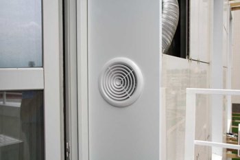

    В интернете видел такое
  24. RailOS
    RailOS Абориген
    31 янв 2011
    2,838
