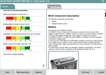

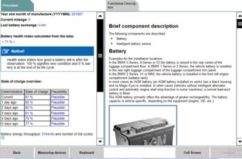

    SmartSelect_20241230_094948_Telegram.jpg SmartSelect_20241230_094838_Telegram.jpg
    70ка 5 летняя теплогаражная
