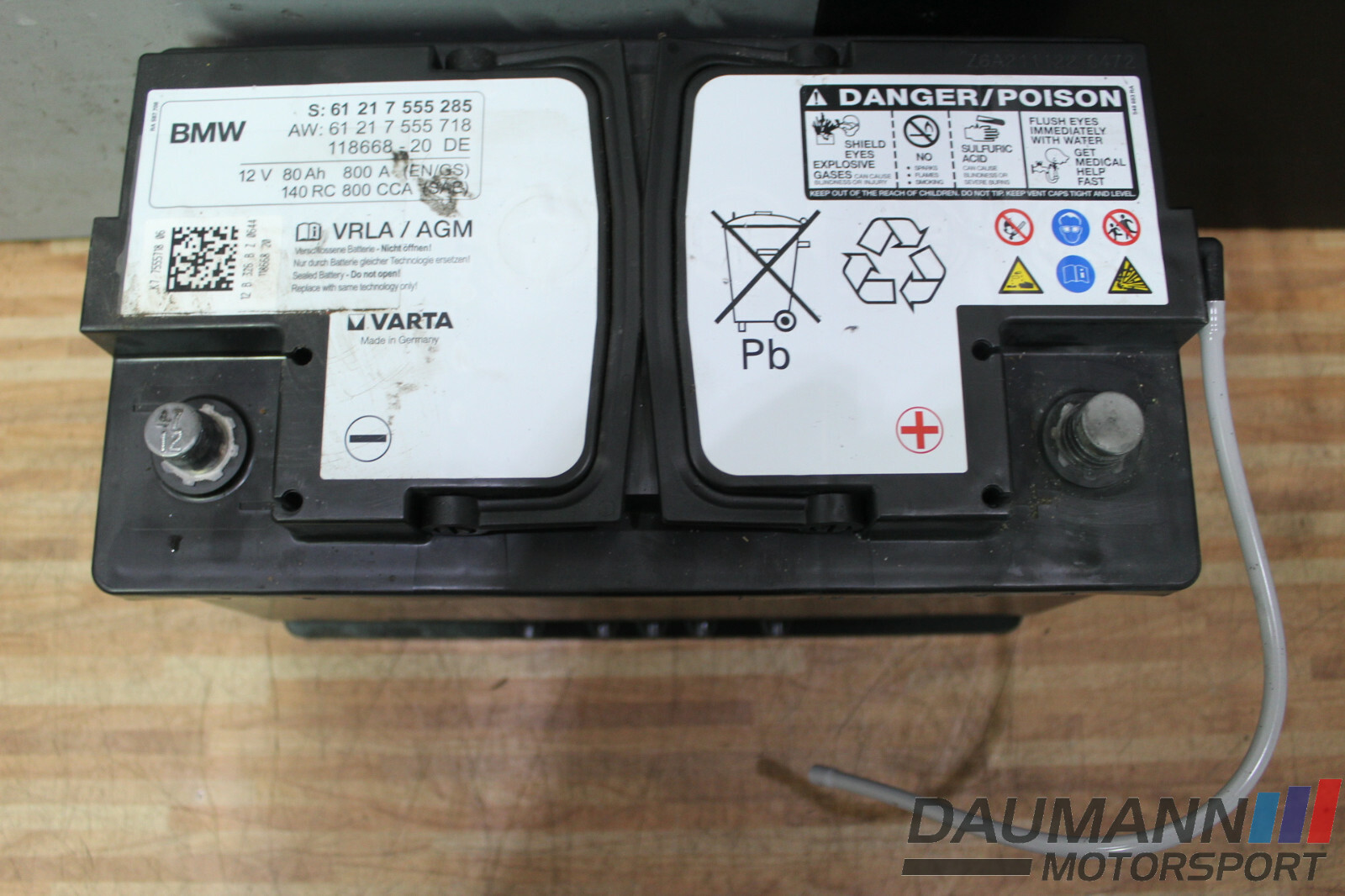

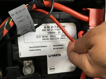

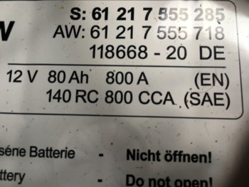

    Всем привет! Прошу помощи. Машина 2010 года, из Германии, покупал в 2014. Заводской аккумулятор стоял с логотипом BMW, ниже написано Varta (S: 61 21 7 555 285, AW: 61 21 7 555 718, 118668 - 20 DE. 12 V 80 Ah 800 A (EN). 140RC 800 CCA (SAE)). Подскажите, кто знает - это обычная кислотная или AGM? Нигде не написано на ней, что AGM.
    Году так в 2016-2017 этот менял аккумулятор на агм-овский Varta Silver. Он начал разряжаться уже где-то чере 1,5-2 года ((
    Сейчас опять четко встал вопрос замены аккумулятора. Не знаю, что брать - обычный (если заводской был обычный?) или AGM.
    Еще предложили в магазине Exide Start-Stop EFB... Посоветуйте, плз.
    И если например брать обычный или Exide Start-Stop EFB, надо ли их прописывать?

    Оригинальные аккумуляторы вроде легко отличаются
    черный корпус - агм, серый корпус - обычный кислотный
    Есть 15тыс на аккумулятор - проще поехать к дилеру и по акции все поставят и пропишут что надо (пока действует). Жалко 15тыс - покупать кислотник и тратить время, разбираться самому что там надо после этого делать. И тут, и на драйве куча мнений и инструкций что и как

  17. spongegadge
    spongegadge Участник тусовки
    26 янв 2014
    51
    Калининградская обл.
    Ну вот я фотки прикрепил к своему сообщению - у меня как раз нет маркировки, что это AGM. Не знал, что черный корпус - это агм, а серый - кислотный. Спасибо.

    ну я к тому, что каталожные бмвшные номера на картинках совпадают.
